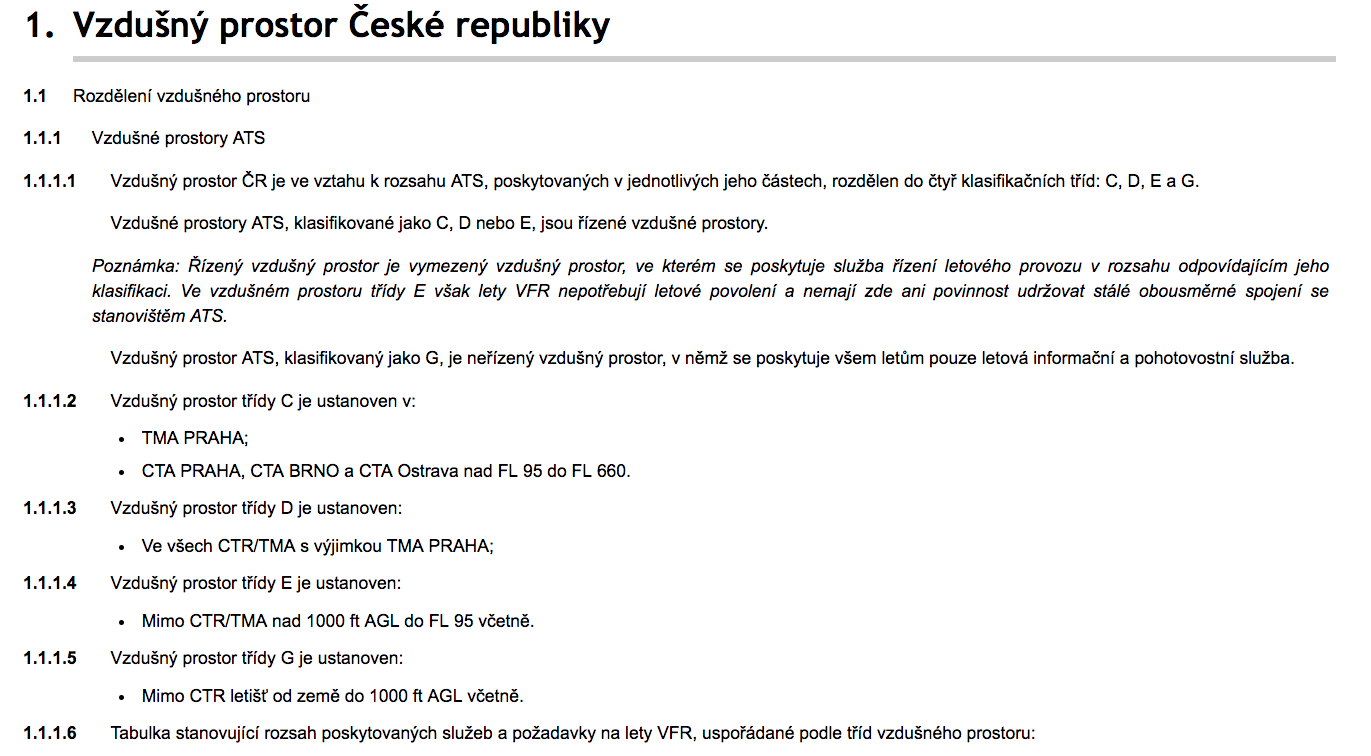

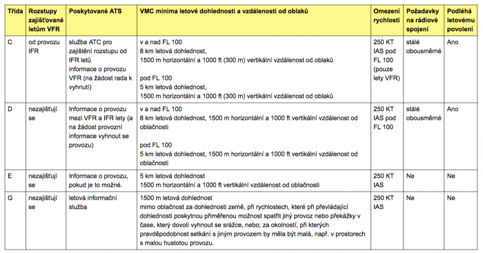

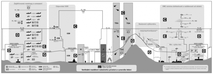

Sice nejsem v obraze, ale popsane to je na webu RLP: http://lis.rlp.cz/vfrmanual/actual/enr_1_cz.html
Snímek obrazovky 2018-03-02 v 11.51.41.png [ 178.53 KiB | Zobrazeno 12367 krát ]
Snímek obrazovky 2018-03-02 v 11.51.59.png [ 205.15 KiB | Zobrazeno 12367 krát ]
Snímek obrazovky 2018-03-02 v 11.52.17.png [ 211.83 KiB | Zobrazeno 12367 krát ]
